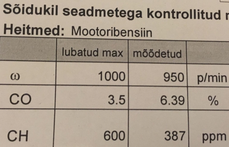

Kuna sõita on vaja, siis olen seda probleemi lahendamist natukene edasi lükanud, kuna ei oska kusagilt alustada. Kahtlustasin Lambda andurit..
Nüüd sai hiljuti ÜV'l käidud ning ma ei tea kas ma saan valesti näitudest aru vms, aga nende järgi oli LAMBDA näit korras, aga CO väga lappes, seega peaks viga olema mujal?
Summutist tuleb kohati kerget bensukat ka, aga ikkagi ei oska aimata mina oma lolli peaga, mida vahetada või kontrollida?

Lambda tavaliselt näitab ka veakoodi kui ära sureb, seega vähetõenäoline et selle vahetus aitab, aga viga võiks siiski väljalasketorustikust otsida esmalt. Kontrollida summuti lekkeid ja võimalik ka, et katalüsaator on omadega läbi.

Veakoodi viskas 43, ehk fuel system.. Googeldanud omajagu, pidi üks pornograafilisemaid veakoode olema millega tegeleda :(
Summuti leke ju ei viska nii julmalt üles küttekulu?

Summuti leke ei viska nii jõhkralt, küll aga viskab umbes (st. läbipõlenud sõeltega tagumine pütt või kokkusulanud katalüsaator) kulu hulluks. Enda nahal kogetud, kokkusulanud katt ja umbes tagapütt andsid 2,5 sajale keskmiseks juurde. Ehk siis 90% linnasõit, hetkel 8 sajale, varemalt 90% maantee 10-10,5. Tegemist 2,0 Accordiga 100 kw. Peale sumpavahetust on nagu öö ja päev.

Isegi kui see pole hetkel viga siis tulevikus on ikka, sest nad siis umbes hakkavad väsima ja alati nad ei anna veakoodi, oleneb kuidas sõitu alustad ;)
riiulil seistes ka lambda vanaks ei lähe kui hetkel teda vahetada vaja pole :gent:
Keera PRAEGUNE lambda küljest ära ja vaata mis värvi ta on, kui MUST siis on sul vaja ta vahetada :076:

Sumpa lekkis tagant korralikult, kuna pütis oli rusika suurune auk. Hetkel taga tutikas pütt pandud aga nagu jutust järeldan, siis enne Lambda vahetamist võiks kat'i vahelt ära võtta ja asendada otse toruga. ÜV tüübid kahtlustasid ka kusjuures seda.
Mul sõbra juures kelle juures käin väike järjekord, oskab keegi suunata mind kuhugi mõistliku ja ideaalis soodsasse kohta? :)
(Mul passis bens, mitte bens-kat, seega julgen täitsa vahelt ära võtta, usun, et peaks näidu normi saama küll)
